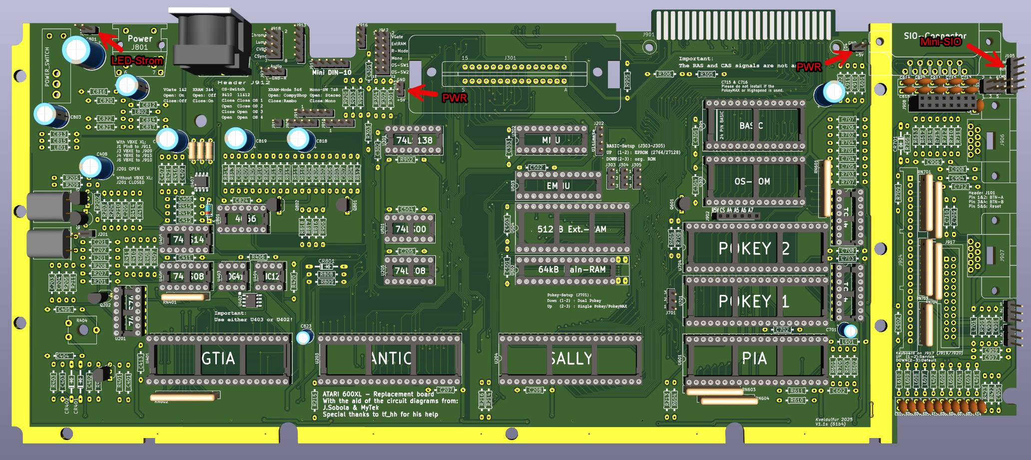

Wie ihr eventuell schon mitbekommen habt, gibt es Probleme mit Erweiterungskarten am PBI der 600XL+-Platine. Einige Mitglieder berichten davon, dass der Freezer 2014 oder der SysCheck nicht laufen, andere hingegen, dass diese Karten problemlos funktionieren. Ich habe selbst eine Platine, auf der mein SysCheck nicht laufen will, und habe schon vieles ausprobiert, um den Fehler zu finden.
Letztendlich habe ich die Platine an Jürgen gesendet, und er hat den Fehler recht schnell gefunden: Der PBI-Anschluss ist zu schmal!

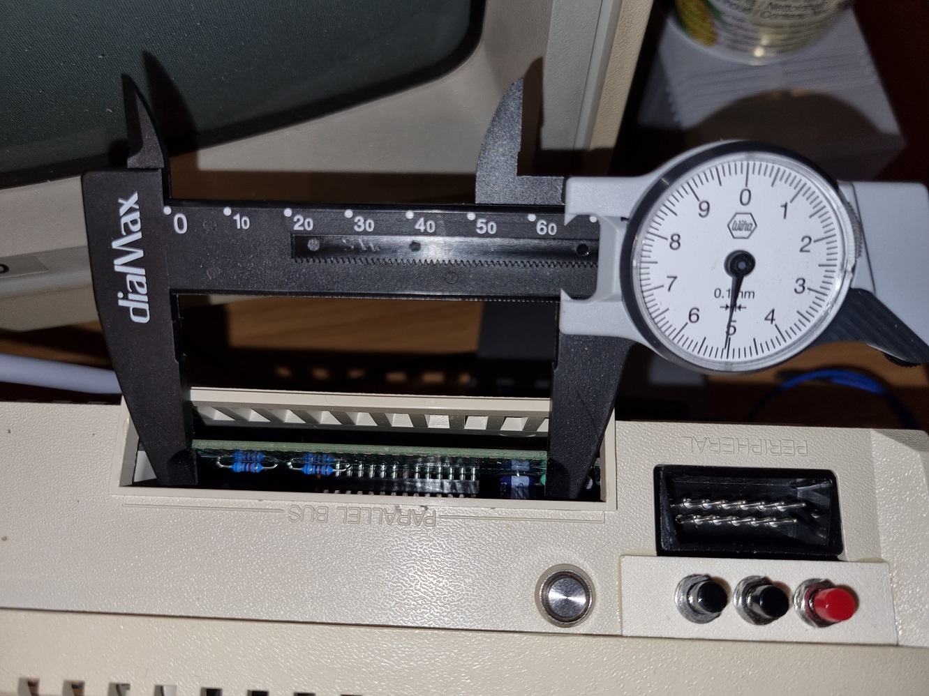

Der PBI-Anschluss hat bei meiner Platine eine Breite von 65,1 mm.
Jürgen hat folgende Maße an den original ATARIs gemessen:
  • 600XL Rev.A: 65,95 mm
  • 600XL Rev.B: 65,81 mm
  • 800XL Rev.A: 65,85 mm
Ich selbst habe auch noch eine Messung an einer org. 600XL Platine mit meinem Billigmessschieber durchgeführt und 66mm gemessen... also knapp 1mm ist der PBI am 600XL+ zu schmal. Die Folge ist, dass die Erweiterungskarte nicht richtig sitzt bzw. sich bewegt, wodurch der Kontakt gestört wird.
Ich habe deshalb die Gerberdateien der Platine von meiner Webseite entfernt und werde jetzt eine Testplatine mit 66 mm breitem PBI-Anschluss herstellen. Wenn dann alles funktioniert, werde ich diese Platine wieder veröffentlichen.

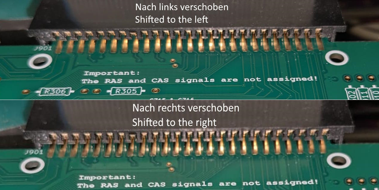

Da das Thema bei AtariAge aufkam, hier noch einmal ein Bild des Versatzes:
Es kommt also zu keinem Kurzschluss.

Mein PBI ist 651 mm breit. Der SYS-CHECK II funktioniert und passt zu100 %. Da wackelt nichts und sitzt bombenfest. 20 mal rein/raus und sitzt noch immer fest. 😀
VG Jürgen

@Kveldulfur: Das weiße Board ist heute gut bei mir angekommen. Vielen Dank. Freu mich schon aufs zusammenbauen.
. Meine 600XL+ "LED-Edition" ist erfolgreich bestückt. Was soll ich groß sagen: "Ich liebe dieses Board" - Ich kann Kveldulfur gar nicht oft genug Danken, für die viele Mühe die er sich mit diesem Remakeboard gemacht hat.
Wer sich wundert: Der Zweite POKEY ist ein HOKEY. Mehr dazu hier: https://abbuc.de/forum/viewtopic.php?f=3&t=3966 Der kommt final aber wieder raus, dafür ein POKEY-Max rein.
Das Board kommt dann in das Plexiglas-Gehäuse von kgo : https://abbuc.de/forum/viewtopic.php?f=17&t=3559
Wenn alles klappt bekomme ich auch noch die Anschlussplatine für die Mini-DIN-Buchse und das interne FujiNet in weiß.
